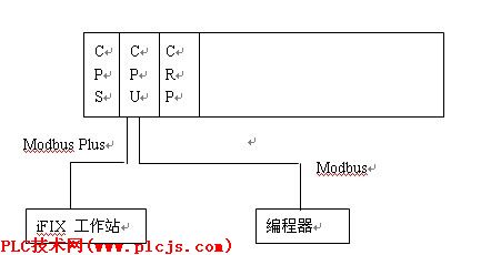

2.1.1、CPU升级组态
    为配合这次改造,优化系统,将原来的CPU模板140 CPU 214 03升级为140 CPU 434 12。以前的模板CPU采用80186处理器,20MHz,升级后的CPU采用80486处理器,逻辑解算时间也缩短为原来的1/3,大大提高了整个自动化系统的性能。
2.1.2、SA85 Modbus Plus 通讯适配器
    网卡采用SA85 Modbus Plus 通讯适配器。SA85通讯适配器安装在上位机的单槽内,使用MODICON专用的9针D连接器,将计算机连入Modbus Plus网络,它基于PC机,与PLC交换数据,包括数据采集及监视、远程PLC编程、程序上装/下装。SA85通讯适配器支持许多现有的应用软件,包括90㎡烧结机PLC自动控制系统采用的MODICON Modsoft编程软件。
2.1.3、Modbus Plus高速通讯网络
    上位机通过Modbus Plus网络与CPU连接。 Modbus Plus具有高速、对等通讯和结构简单的特点。这种局部网络允许主计算机、各种PLC 及其他数据源在全厂范围内通过低成本的双绞线对等通讯。Modbus Plus可以使用1百万波特率(1Mbps)通讯,从而实现快速的数据存取,实现网络控制、数据监测、程序上装/下装、远程编程、连接操作员接口及主计算机数据采集。
该自动控制系统的硬件配置如图一:
图一 硬件配置图
