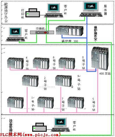

   本系统由能源统计办公室、锅炉操作室和设备管理处组成三层能源监测管理系统。通过分布于全厂各个车间的传感器将蒸气、空压气、水量和电量233个点的参量采集到服务器中,锅炉操作室和设备管理处负责对实时参数和设备的监测;能源统计办公室实现数据的实时显示、能源消耗的当日和当月累积显示、累积量的日、月、时段数据的查询以及报表打印。统计办公室的能源监测评估程序完成班次的各项指标考核任务,对厂内的能源供应部门的投入、产出及能源使用用户单位的耗能情况进行统计分析,成本核算等,为提高厂内能源管理使用水平提供了可信依据。

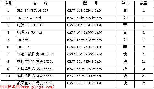

   本系统CPU主站选用Siemens 的Simatic S7-400的CPU414-2DP和S7-300的CPU314,400PLC主站配置9个ET200M子站。CPU414-2DP集成MPI通讯口和Profibus-DP通讯口,各子站与400PLC主站采用Profibus-DP 方式相连,这样可在保证数据采集性能要求的前提下使硬件费用达到最低;同时400PLC主站通过MPI接口与上位机实现通讯。300PLC主站通过MPI接口与上位机实现通讯。采用Simatic WinCC作为上位监控软件,采用VB6.0编辑统计办公室的能源监测评估程序 。
   系统清单如下表

   1.系统的结构:系统配置如图1所示。
 图1 能源管理监测系统图
   本系统共分为三大部分:上位监控中心、PLC主站、PLC从站。上位机由一台服务器和三台客户机组成。把服务器并入了企业网,这样,客户机的扩展变的异常容易和简单:只需把计算机并入局域网,然后进行简单的设置就可以作为一台客户机使用。400PLC主站通过MPI协议与服务器相连。MPI可用于单元级和现场级,用它可以非常经济的连接少数站。400主站与其子站之间通过Profibus DP 相连。这种组网方式可在保证数据采集性能要求的前提下,使硬件费用达到最低。数据采集过程大体如下:现场传感器的输出信号由各站信号模板采集、转化为相应的数字信号然后通过通讯模块送到400PLC主站,400PLC主站把各站送来的数据按要求进行各种运算、处理后通过MPI网络传到服务器。客户机和服务器之间通过OPC方式进行数据的传递 。
