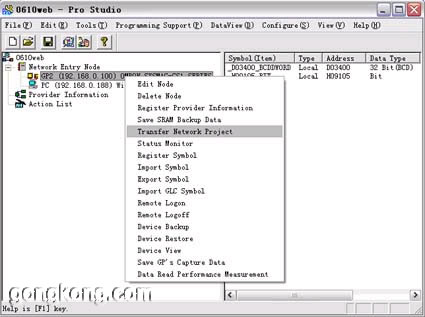

3.5传送网络工程文件
  完成上述步骤以后,先存盘。再将网络工程文件传送至触摸屏。
  * 传送完毕后,在Provider Imformation中设置的触发条件一旦被满足,数据采集即开始执行。

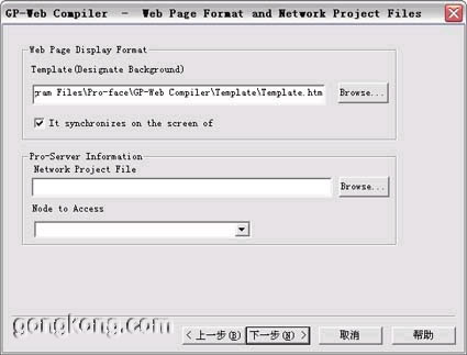

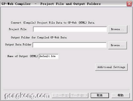

   运行GP-Web Compiler,依次填入文件工程的路径,输出网页文件存储的路径,主页文件名。
  点击下一步按钮,转到下一个页面。选择网页所用模版,选择是否要让Web页面与GP同步,选择网络工程文件,选取要监控的节点,

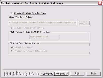

  点击下一步按钮,后面是一些可选设置,有设定GP报警的显示和存储

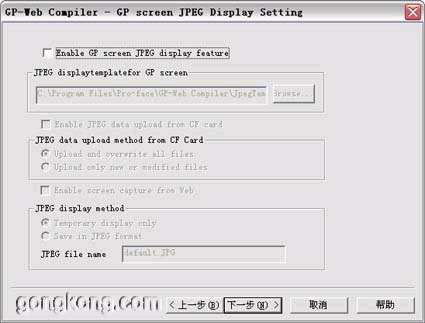

  设置使用JPEG图像

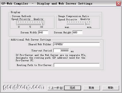

  设置显示质量等
  设置结束点击完成。编译过程需要几秒钟。

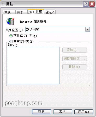

  前面我们设置了输出网页文件的路径文件夹,现在我们找到这个文件夹,右键点击,选择共享与安全,再选择Web共享table页
  设置为共享文件夹
  点击确定。

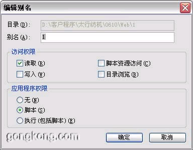

  同样的方法设置C:\Program Files\Pro-face\GP-Web Server\GPWEB文件夹为网络共享,应用程序权限设为“执行(包括脚本)”。

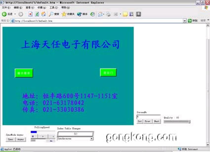

   打开Internet Explorer,在地址栏中输入监控页面网址。本例中地址为http://127.0.0.1/1/default.htm
  * 其中127.0.0.1是本台机器的ip地址,也可以根据具体情况改为192.168.0.188,或者填本机的网络名。
  * 1是网页所在文件夹的网络名。
  * Default.htm是主页的文件名。
  进入页面
  * ScreenNO是当前页面的画面号,输入您想转到的画面号,点击Set按钮就可以转到相应的画面。
  * Quality是当前页面的画面质量,10为最高,0为最低。质量越高,画面读入速度越慢。
  * SyncMode代表当前的浏览是否与GP同步,Sync是同步,Async是异步。
  * PollingSpeed是页面数据的刷新速度,单位是ms。
  * Index Table Changer是用来改变页面语言的。
