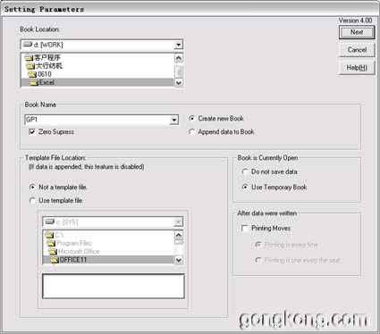

* Book Location是您存放Excel文档的路径。
  * Book Name是存放文档的名称,默认的“%Y%M%D%h%m%s”表示文档将以存档的年月日时分秒自动生成文件名存盘。点选Zero suppress将去掉文件名里多余的0,点选Create new Book或Append data to Book表示每次存档是新建文档还是在原有的文档中追加数据。
  * 在Book is Currently Open选项中两个选项分别表示文档被打开时发生新的数据采集存档是不保存当前数据还是会存入新建的一个文档中。
  * 在After data were writen选项中您可以点选printing Moves让您的打印机进行打印,两个子选项表示文档每次存储都进行打印或当所指定区域写满时一次性打印。
  * Template File Lcation选项允许你使用一个模版文件。
  完成后点击Next按钮进入下一设置页面。

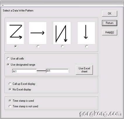

  在这个界面中,
  * Select a Data Write Pattern的四个选项分别表示:每次存档的一组数据以行排列,每组数据以列排列;数据横排;每次存档的一组数据以列排列,每组数据以行排列;数据竖排。
  * Use all cells和Use designated range分别表示使用Excel电子表格的所有格子或仅使用所选定区域。
  * Call up Excel display和No Excel display分别表示存档时显示Excel运行或隐藏。
  * Time stamp is used和Time stamp is not used分别表示数据存档时是否记录当时PC时钟的时间。
  完成后点击OK按钮。

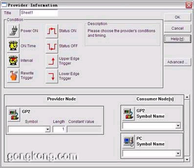

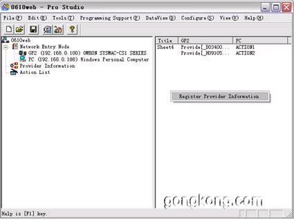

  3.4设置触发过程
   点击Provider Imformation,在右边空白处取得此触发过程列表,右键点击列表空白处,选Register Provider Imformation

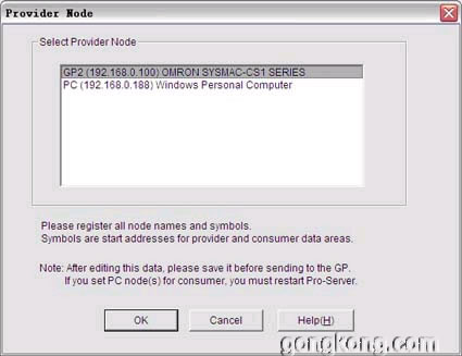

  选择触发源节点。
  按OK按钮转到窗口

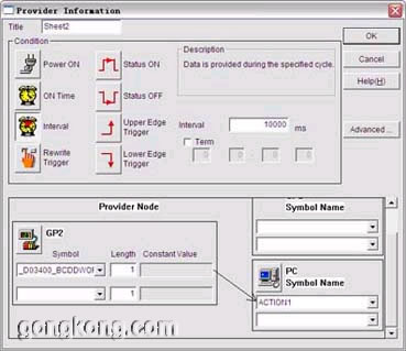

  * Power On表示数据采集将由电源闭合来触发一次。

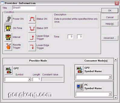

  * On Time表示数据采集将由所设定时间来触发一次。

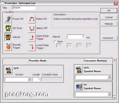

  * Interval表示数据采集将在所设定时间段里每隔所设定周期就触发。
  * Rewriter Trigger表示数据采集由所设定地址的数据改变来触发。

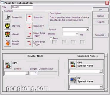

  * Status On表示在所设定时间段里,所设地址的值不为0就触发数据采集。
  * Status Off表示在所设定时间段里,所设地址的值为0就触发数据采集。
  * Upper Edge Trigger和Upper Edge Trigger分别代表在所设定时间段里,数据采集由所设地址的上升沿/下降沿来触发。
  Provider Node中,
  * Sybol代表要采集的数据地址。
  * Length代表由此地址开始向后采集的数据个数(而非地址数)。
  Consumer Node中,请设定您要对采集数据进行怎样的操作。
  下图表示每隔10000ms就将GP2节点上地址D03400的BCDWORD传给PC节点,在PC节点上执行ACTION1。
  按OK按钮完成设置。
