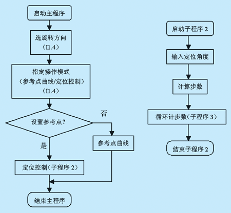

    PLC的程序框图如图2所示。

    在程序的第一个扫描周期(SM0.1=1),初始化重要参数。选择旋转方向和解除联锁。
4.4  设置和取消参考点
    如果还没有确定参考点,那么参考点曲线应从按“START”按扭(I1.0)开始。CPU有可能输出最大数量的控制脉冲。在所需的参考点,按“设置/取消参考点”开关(I1.4)后,首先调用停止电机的子程序。然后,将参考点标志位M0.3置成1,再把新的操作模式“定位控制激活”显示在输出端Q1.0。
    如果I1.4的开关已激活,而且“定位控制”也被激活(M0.3=1),则切换到“参考点曲线”参考点曲线。在子程序1中,将M0.3置成0,并取消“定位控制激活”的显示(Q1.0=0)。此外,控制还为输出最大数量的控制脉冲做准备。当再次激活I1.4开关,便在两个模式之间切换。如果此信号产生,同时电机在运转,那么电机就自动停止。
    实际上,一个与驱动器连接的参考点开关将代替手动操作切换开关的使用,所以,参考点标志能解决模式切换。
4.5  定位控制
    如果确定了一个参考点(M0.3=1)而且没有联锁,那么就执行相对的定位控制。在子程序2中,控制器从输入字节IBO读出对偶码方式的定位角度后,再存入字节MB11。与此角度有关的脉冲数,根据下面的公式计算:
  N=φ/360°×S
式中:N-控制脉冲数
    φ-旋转角度
    S-每转所需的步数
该程序所使用的步进电机采用半步操作方式(S=1000)。在子程序3中循环计算步数,如果现在按“START”按钮(I1.0),CPU将从输出端Q0.0输出所计算的控制脉冲个数,而且电机将根据相应的步数来转动,并在内部将“电机转动”的标志位M0.1置成1。
在完整的脉冲输出之后,执行中断程序0,此程序将M0.1置成0,以便能够再次起动电机。
4.6  停止电机
    按“STOP”(停止)按扭(I1.1),可在任何时候停止电机。执行子程序0中与此有关的指令。
