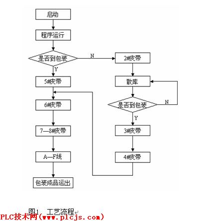

包装输送控制系统分为散库和包装库两组。散库主要存储不需要包装的散料,包装库进行成品包装。主要包括:1#~8#线、A线(9#、15#、16#)、B线(10#、19#、20#)、C线(11#、17#)、D线(12#、
18#)、E线(13#、21#)、F线(14#、22#)。各线工艺流程如图1所示。在该工艺流程中,除了要考虑各皮带内部按顺序启动停止以及皮带的打滑、跑偏等问题外,还必须考虑相关配套设备。系统主要包括数字量输入67路,模拟量输入16路,数字量输出52路;需要控制的过程有各皮带的启动、停车和安全运行,各料槽的选择和设备故障时的处理。

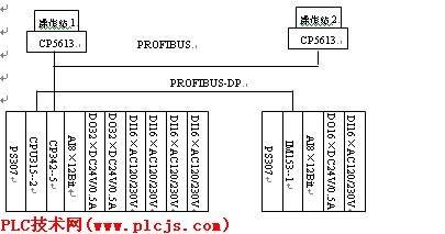

2  PLC控制系统的硬件设计
2.1硬件配置
根据设备及工艺要求,包装输送系统采用上位机和下位机组成,上位机使用两台PC机:一台作为操作站实现整个系统的监控和数据检测;另一台作为工程师站完成组态软件的设计与开发、PLC程序的开发以及将软件通过PROFIBUS[2]总线传送至PLC的CPU单元。下位机采用功能强大、可靠性高、维护方便且抗干扰能力强的可编程控制器西门子S7-300系列PLC完成对设备的控制功能,且下位机         分为两个机架分别放置于包装库和散库。散库机架与包装室机架的S7-300构成PROFIBUS-DP网络结构。系统硬件结构配置如图2所示,其具体组成如下。
(1) 中央控制单元
中央控制单元选用 CPU315-2DP[3]作为PLC的核心部件,进行逻辑和数字运算,协调整个控制系统各部分的工作。
(2) 电源单元
电源单元采用1:1隔离变压器进行对PLC的220V交流开关量输入卡件进行供电,采用SITOP电源对PLC的24V开关量输出卡件供电。自带的PS-307/5A直流电源对CPU和部分卡件进行供电。
(3) 输入输出单元
   系统采用两块8点的模拟量输入单元AI8×12Bit、两块32点输出单元DO32×DC24V/0.5A、一块
16点输出单元DO16×DC24V/0.5A、五块16点数字量输入单元DI16×AC120/230V
(4)通迅模块
为了确保包装库操作站与散库操作站通信正常(距离约300米),在本系统选用了CP 342-5通迅模块。
通过PROFIBUS 进行配置和编程。

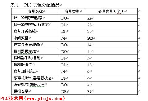

2.2 变量分配
控制对象的PLC变量分配情况表1所示。
