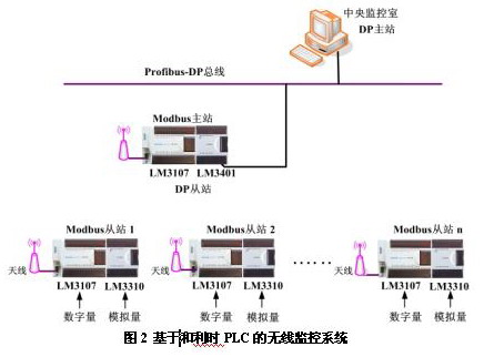

 针对传统控制系统存在的缺点,我们提出了基于和利时公司小型一体化PLC HOLLiAS-LEC G3的无线解决方案。该方案的系统结构如图2所示。与传统通讯方案相比,该方案在现场设备和中央监控室间采用了无线通讯方式,具有传输距离长、可靠性好、抗干扰能力强、节省电缆、维护成本低等优点。
 3 方案设计
 如图2所示,该方案采用和利时公司的小型一体化PLC的CPU模块LM3107进行数据采集和传输。LM3107本身自带 RS232通讯接口,通过RS232连接到天线上,天线之间采用Modbus协议,具备CRC校验,协议简单、可靠性高。通过天线,可以实现远距离Modbus无线通信,从而实现了每个污水池(Modbus从站)的数据与上位(Modbus主站)之间的数据交换。然后,Modbus主站再通过DP通讯模块接入DP总线,这样就可以实现所有现场设备(Modbus从站)与中央监控室(DP主站)之间的数据交换,完成数据采集与控制功能。

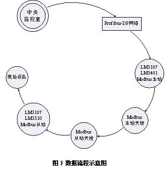

 图3为数据流程示意图,每个模块之间的通讯都是双向的。对于污水池采集上来的数据,模拟量通过模拟量输入模块LM3310输入到下位LM3107模块(Modbus从站),开关量直接输入下位LM3107模块(Modbus从站),上位采用1个LM3107CPU模块与1个LM3401DP从站模块连接到DP网络中。
 下位的LM3107通过RS232与无线通讯模块连接作为Modbus从站,上位的LM3107通过RS232与无线通讯模块连接作为Modbus主站。LM3107模块支持标准的Modbus RTU协议,所以上位与下位LM3107之间采用Modbus通讯。上位的LM3107再通过LM3401DP从站模块与中央监控室进行数据交换。

 1. 只需要1条DP线就可以把所有污水池采集的数据传送到中心监控室DP主站,与传统通信方案相比节省了大量通讯线缆,同时也减小了线缆施工工作量,提高了系统的可靠性和可维护性。
 2. 采用无线通讯方式,数据传输距离长,数据利用天线透传,传输的距离与天线有关,最多5K米。
 3. 采用LM3107可以实现最多247个Modbus从站互联,节省了每个污水池的DP从站模块费用,取而代之的是每个污水池做为Modbus从站存在,只需要1个DP从站即可实现所有的污水池数据与中心监测站数据的交换。
