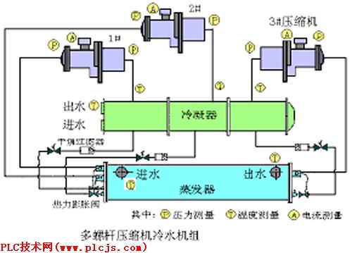

2.中央空调--多螺杆压缩机冷水机组控制系
冷水机组是中央空调系统的核心设备,螺杆式压缩机结构简单可靠,应用越来越广泛。多螺杆压缩机冷水机组制冷量调整范围大、应用灵活、节能效果明显.
举例三螺杆压缩机冷水机组制冷工艺如下图,
系统控制特点:
 采用RTU-6600,先进可靠平均无故障时间达10万小时,易扩展,功能丰富;
 友好中文显示界面,操作方便直观;
 全卸载启动电流小,减小对设备冲击,多台压缩机启动顺序定时自动轮换,保证压缩机均衡机械磨损;
