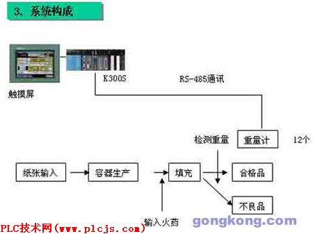

  1.概要
   本系统是在建设/土木现场所使用的火药自动填充设备,在一定误差范围内填充火药的设备.
   -适用领域:单个机器
   -产品种类:K300S,HMI机器(PMU)
  2.系统构成
   -把纸张做成容器后,自然填充火药
   -把填充完成的火药桶以12个火药桶放在重量计上,经过指示器测量后,把此重量数据通过RS-422通讯发给K300s
   -重量在误差范围以外的产品处理为不良品,合格产品已送到下一个过程.
   -弹药填充量和火药爆破能力有直接关系,所以产品合格与否的判断是非常重要.
   -合格产品应按一定单个包装
   -HMI与PLC通过RS-422方式进行通讯.
  3.系统构成
  4.主要功能
   -通过重量计和PLC的通讯来判断产品的合格与否
   -用RS422通讯模块和12个重量计1:N的方式进行通讯.
