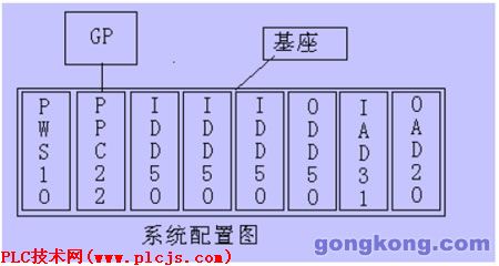

   整套设备硬件由编程PC、GP操作员面板、PPC22、电源模块、三块DI输入卡IDD50、一块DO输出卡ODD50、一块AI输入卡IAD31(8通道输入)和一块AO输出卡OAD20组成。PPC22与模块的数据交换则是通过底板完成。CPU与GP操作面板的数据传送通过专用电缆由PPC22的COM1口与GP相连。PC也是通过串行连接实现PLC的编程与测试。
