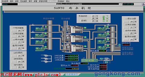

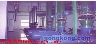

  冷冻主机
  三台制冷主机提供全厂空调系统冷冻用水,冷冻主机由三洋公司制造,该设备具有与外部
  系统连接的RS485 网络通信接口,本系统利用了该接口,通过PCD2 的RS485 端口与三台制冷主机连接,获取制冷主机内部运行状态信息。

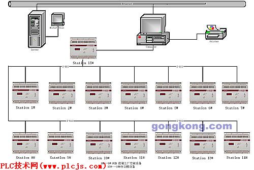

  ·PC与S-BUS GATEWAY连接,再通过ETHERNET连接到工厂管理系统

  4. 系统结构与技术参数
  监控对象:12台空调机组,3台冷冻主机,四台冷却泵和冷冻泵,6台冷却塔,2台循环泵和一台热交换器
  控制设备:15套PCD2.M120
  网络: S-BUS连接,采用GATEWAY结构
