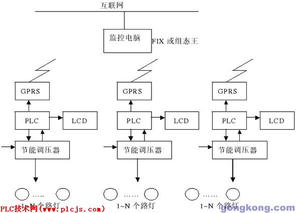

  针对灯光节能、整厂节能、变频节能的需求,德维森科技(深圳)有限公司开发生产的V80-M16MAD-LD 节能专用 PLC 集成了调压调速节能所需功能,包括市电的电压、电流采集、调压节能器的控制、多种远程通讯方式(可选)、实时时钟、本地七段数码管显示和 LCD显示(可选)、本地轻触按键和 PVC 按键(可选)等。同时,M16MAD-LD 还保留了 PLC所有的固有特性,如高抗干扰能力、可编程性、各种标准的通信和 IO 接口、掉电保持等。
  如上图所示,PLC 根据采集到的市电电压和不同的节能策略调节节能调压器的输出,同时可以通过 GPRS 的 DTU,将现场的数据传给远方监控室内的计算机,通过监控主机可以对现场的数据进行集中监测,并对控制策略作出及时调整。
