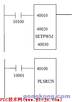

  PWM模式是指输出任意占宽比的无限个数的脉冲序列。通过调用PWM设置功能块(PWMSET)可以选择脉冲输出工作在PWM模式。
  在设置好相关参数后,调用脉冲输出运行功能块(PLSRUN)就能把新设置好的PWM波形输出去。图1是设置脉冲输出回路1为PWM输出模式的一个例子。
图1.
  图1. 脉冲输出1通道工作在PWM模式

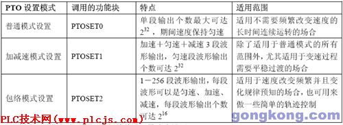

  图1. 脉冲输出1通道工作在PWM模式设置方式,见表格1。
表1.
  表1. PTO模式设置方式特点比较
  用户可以根据实际需要选择某种设置模式来设置PTO。
  在设置好相关参数后,调用脉冲输出运行功能块(PLSRUN)就能把新设置好的PTO波形输出去。下面将结合一个自动读卡机控制系统的案例来具体阐述脉冲输出PTO的使用。

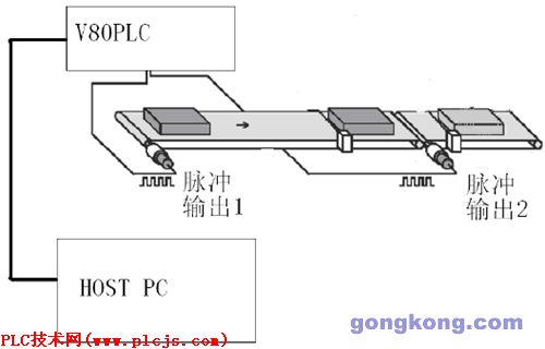

  3.1自动读卡机系统简述
图2.
  图2. 自动读卡机系统构成
  自动读卡机系统由上位机、V80-M40DR、两个步进电机及机械系统组成(参见图2)。上位机与PLC之间进行通讯,完成对PLC的编程,以及命令控制和过程监控,PLC用于控制2个步进电机的动作。具体的工艺流程是:上位机发“推卡”命令,PLC做出相应的控制,并且由脉冲输出接口1驱动电机1把卡推放到工作台,然后等待上位机进行数据读写处理;接着上位机根据读写情况,发“好卡” 或“坏卡”命令,PLC由脉冲输出接口2驱动电机2把卡推放到目标位置。要使电机以一个比较“平稳运动”的方式运作,电机应该从一个比较低的速度平稳加速到目标速度,再以目标速度匀速运行一定时间后,然后平稳减速到停止,V80系列PLC的PTO包络输出方式能很好满足平稳运动的性能要求。本系统中还需配合电机的运动做一些与顺序相关的其它I/O的控制,本系统将采用V80的CAM功能块来完成此项任务.

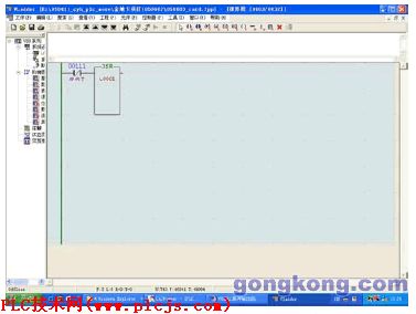

  1) 初始化程序
  利用首次扫描标志调用一个子程序,在子程序中初始化脉冲输出参数。参见图3、图4。
图3.
  图3. 首次扫描标志调用子程序1
图4.子程序1中初始化电机参数
  图4.子程序1中初始化电机参数

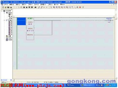

  参加图5、图6。选定一个用户变量单元来(40020)保存每次上位机发来的命令字,并与上一次保存的命令字(40030)做比较,当命令字有变化,则表明有新命令,否则就没有新命令。有新命令时,重启一个定时器(41103)由0开始计数。即开始一个新的控制过程。
图5.PLC判断是否接收到新命令
  图5.PLC判断是否接收到新命令

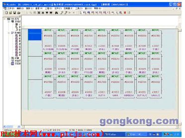

  图6中,CAM功能块的作用是:把定时器(41103)的当前值与一系列用户设定目标值相比较(用户设定目标值的首地址是41200),比较的情况反映在从00065单元开始的目标单元中。
  利用CAM的输出可以控制电机的重新开始运行或相应的I/O。在已经运行了PLSRUN功能块后,只要重新设置一下PTO设置功能块,就可使脉冲序列再次输出。参加图7。
