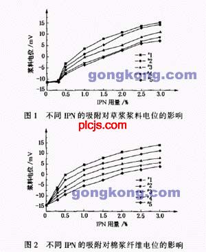

  通过测量浆料系统的电位,可以间接得到IPN在纤维上的吸附情况.结果如图l和图2所示。
  分析图l和图2可知,PAE树脂含量较高时所对应IPN的阳离子性较强,能显著提高浆料系统的电位;在草浆系统中(见图1),IPN添加量为0.3%时,体系的电位基本无变化,出现一个电位缓冲区,主要是阳离子IPN与浆料体系中溶解的阴离子溶解物(阴离子垃圾)反应,由于溶解物质对所测得的电位无影响.所以纸浆Zeta电位保持不变,当所有的阴离子物质都被阳离子IPN中和后,剩余的阳离子IPN才会与纤维作用;而在棉浆系统中(见图2),IPN几乎是立即与纤维作用,Zeta电位曲线基本是连续上升的,说明棉浆中阴离子垃圾含量很低。

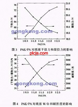

  PAE是常用的增湿强剂,主要用于提高纸张湿强度:而用丙烯酰胺、N一羟甲基丙烯酰胺、丙烯酸丁酯、DMC等合成的PA则可用作纸张增干强剂,且能增加纸张的柔软性,故PAE和PA在不同比例下所制备的IPN能够赋予纸张不同的性能。在PAE添加量为2.0%时,IPN用量对棉浆纸张干拉力、湿拉力、湿强度及耐折度的影响如图3和图4所示。
  从图3中看出,PAE/PA由l:0.5至l:2.5纸张干拉力从53.7 N升高到74.4 N;纸张湿拉力却从20.6 N降低到18.5 N,降幅为10.2%。由图4可知,纸张W/D的下降更明显,从38.4%降至24.9%;而纸张耐折度从1857次提高到3013次。综上分析得出以下结论:① 在提高纸张干拉力方面,交联PA的作用优于PAE;② 纸张的湿强度主要是PAE所赋予的,交联PA所提高的湿强度比较有限;③ 由于含有软单体(丙烯酸丁酯),交联PA对纸张耐折度的提高具有明显的作用。

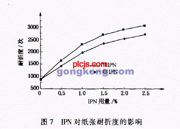

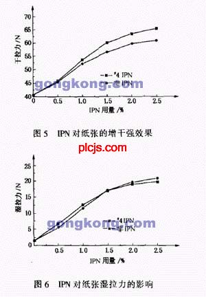

  以PAE与交联PA的绝干比为l:2的IPN为例( 4样品),与非 对纸张作用效果进行比较,即将PAE与交联PA以绝干比为1:2进行简单复配得到非IPN,然后和 4 IPN进行比较(见图5~图7)。
  从图5~图7可以看出,在添加量小于i.5%时,IPN在纸张干拉力、湿拉力及耐折度等指标上均高于非IPN的;在Zeta电位为零以后(添加量为i.5%以上),IPN和非IPN对纸张的应用效果发生明显变化.应用IPN纸张干拉力和耐折度显著提高,而纸张湿拉力却低于非IPN的。原因主要有:①PAE的阳离子性远远强于交联PA,在相同条件下,PAE大分子吸附在纤维上的几率大于交联PA;②IPN中两种阳离子聚合物在纤维上均有很高的吸附几率,无论是哪种聚合物吸附在纤维上,都可通过互穿网络和局部交联结构而使另外一种聚合物“强迫”吸附在纤维上。
  添加量小于1.5%时,IPN和非 IPN在纸张纤维上均有良好的吸附,只是由于IPN中存在互穿结构和局部交联而使其干拉力、湿拉力及耐折度等指标稍高于非IPN。添加量大于i.5%时,在IPN中,由于存在“强迫”吸附而使PAE和交联PA在纤维上的吸附量都较高;而在非IPN中,阳离子性强的PAE大分子优先吸附在纤维上,并基本达到饱和,交联PA则较多地留在白水中,这样就造成通过交联PA所提高的指标(如纸张干拉力和耐折度)降低,而通过PAE提高的指标(如纸张湿拉力)却上升。与非IPN相比,在相同添加量(2.5)%时,IPN能够使纸张干拉力和耐折度分别提高7.2%和14.2% ,而湿拉力却降低5.6%。

  3.1 通过测量浆料体系的电位,发现PAE树脂含量较高时所对应IPN的阳离子性比较强;同时,由于在草浆体系中溶解有阴离子溶解物(阴离子垃圾),致使
  其电位存在一缓冲区。
  3.2 IPN中PAE与交联PA的绝干质量比从1:0.5变化到1:2.5时,纸张干拉力提高了38.5% ,纸张湿拉力下降10.2%,纸张W/D下降了35.1%,纸张耐折度提高62.2% 。
  3.3 在添加量小于1.5%时,IPN在干拉力、湿拉力及耐折度等指标上稍高于非IPN。添加量大于1.5%时,IPN由于存在“强迫”吸附而使PAE和交联PA的吸附量都比较高;而在非IPN中,阳离子性强的PAE大分子优先吸附在纤维上,交联PA则较多地留在白水中。与非IPN相比,IPN能够使纸张干拉力和耐折度分别提高7. 2%和14.2% ,而湿拉力却降低5.6%。
