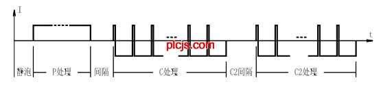

  配合均匀化着色方法的着色电源(简称均匀化着色电源)需按规定要求输出电流波形。均匀化着色电源的工作过程是:首先输出正向直流电流(称为P处理)一段时间
,然后输出频率为1~30Hz范围内特定值,正负方波占宽比为0.005~0.30内特定值的脉冲电流(称为C处理)一段时间,接着再进行一次C处理(称为C2处理)一段时间,如图1所示。在工厂生产中,C处理常用的频率为5Hz,正负方波占宽比为1:9,C2处理根据工艺的要求来选择可有可无。

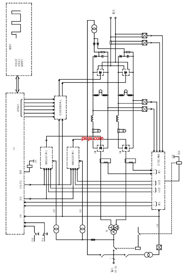

为实现上述的输出波形及满足工艺要求,设计的均匀化着色电源原理如图2所示。均匀化着色电源主要由主回路和控制部分组成。
图2 均匀化着色电源原理图
3.1主回路

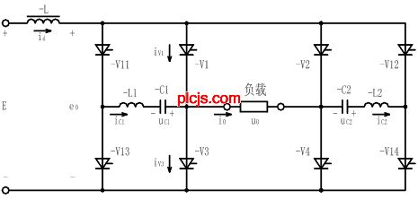

  主回路包括进线断路器,整流变压器TM,三相全控整流桥A组、B组,电抗器,逆变部分等。整流变压器TM付边采用双绕组的形式,一组Y接法,连到一整流桥A组,另一组Δ接法,连到另一整流桥B组。整流桥各自整流后经电抗器滤波,再逆变,然后并联输出。
图3 逆变电路
  图3是其中一组逆变部分的主电路图,如图所示,当主臂晶闸管V1、V4导通时,电流经电抗器L、主臂晶闸管V1,流向负载,然后从主臂晶闸管V4流回,此时负载承受的是正向电压、电流,当要使负载承受反向电压、电流时,首先应关掉主臂晶闸管V1、V4的控制脉冲,然后控制辅助晶闸管V11、V14导通,使电容C1、C2放电再反向充电,强迫关断主臂晶闸管V1、V4,接着关掉辅助晶闸管V11、V14的控制脉冲,再控制主臂晶闸管V2、V3导通,这时电流经电抗器L、主臂晶闸管V2,流向负载,然后从主臂晶闸管V3流回,此时负载承受的就是反向电压、电流。要使负载从承受反向电压、电流转换到承受正向电压、电流,其原理一样,先关掉主臂晶闸管V2、V3的控制脉冲,然后控制辅助晶闸管V12、V13导通,使电容C1、C2放电再反向充电,强迫关断主臂晶闸管V2、V3,接着关掉辅助晶闸管V12、V13控制脉冲,再控制主臂晶闸管V1、V4导通,就完成了负载从承受反向电压、电流到承受正向电压、电流的转换。主臂晶闸管和辅助晶闸管的导通是通过PLC发出的逆变脉冲来控制的,由于负载承受正向电压、电流向反向电压、电流转换,或由反向转换到正向,都是在极短的时间内完成(一般只有几百个微秒),因此PLC的选型和编程设计将直接关系到整个逆变部分的正常工作和输出波形的准确性。
