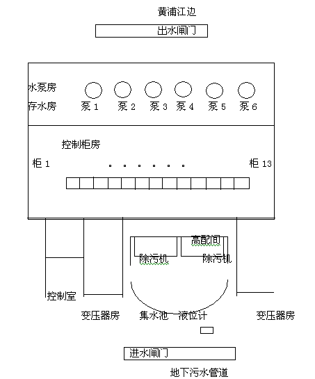

同大部分的泵站一样,其设备分布平面图如下(图1)所示。
①进出水闸门:用来防止黄浦江江水倒灌和泵站维修。
②集水池:地下管道的污水汇集在此集水池,集水池被不锈钢格栅分成内外区,污水由内区流经格栅除污后,到外区排入黄浦江中。集水池内外区边安装有超声波液位仪用来检测内外区水位和水位差。
③除污机:泵站装有钢丝绳牵引式格栅除污机2台,除污机用于把附于格栅上的垃圾和污物从集水池中提出来处理。
④变压器房:为保证泵站的可靠工作,泵站建有两座800KVA电力变压器。电力变压器安装有温度监控器监测三相温度,当温度超限能自动启动风机降温和报警。
⑤水泵房:塘桥泵站安装了六台180 kW的轴流水泵;在存水房装有水位检测器。
⑥控制柜房:房内装有进线柜2台(柜1,13);功率因素补偿柜4台(柜2,3,11,12);泵开关柜(柜4-6,8-10)和联接柜1台(柜7)。
