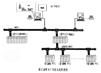

  温岭水厂自动控制系统由计算机和可编程逻辑控制器组成的集散型控制系统组成。其原理框图如下:
  分别在加药间设加药加氯子站(1#PLC),在滤池设V型滤池子站(2#PLC)。1#PLC、2#PLC与中控室2台计算机构成MB+工业控制网。每个滤格设一个PLC,2#PLC与滤格PLC间实现Unitelway工业总线通讯。

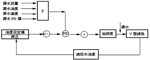

  全厂加药系统采用德国sera全套加药设备,选用多参数复合环控制方式。即根据源水流量、浊度、温度和PH进行前馈控制,同时又根据滤后水浊度(因我厂采用微絮凝直接过滤工艺)复合环控制。这样既能迅速响应源水的变化,快速调整投药量,又能自动跟踪滤后水浊度进行适当调整。从而保证滤后水浊度指标达标,并节约药耗。
  自动加药复合环控制的原理框图:

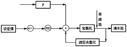

  后加氯采用复合环加氯控制,其原理为:将后加氯设在滤池的出水管通过一段管道混合后,在充分混合处用取样泵取样至余氯分析仪,测量余氯值并将余氯值信号反馈给PLC,PLC计算出这个余氯值与设定余氯值的差值,对这个差值PID运算后,得出相对应的控制增量,去控制加氯机的投加装置,使得余氯值始终向设定值逼近。
