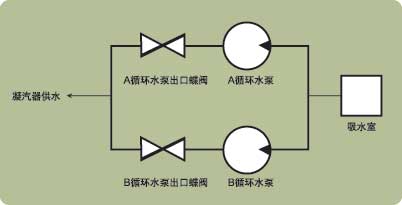

  该电站循环水系统共设有四台循环水泵。每台机组有A、B两台循环水泵,均采用母管制供水,双泵并联,入口联通,互为备用,如图1所示。
图1:电站循环水系统图。

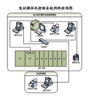

系统网络结构
  循环水控制系统网络结构,如图2所示。

  循环水控制系统主要由数据采集及监视(DAS)和逻辑控制两部分组成。
  DAS主要完成数据一览、组显示、点显示、实时趋势、历史趋势、流程图、报警一览、报警历史、操作说明、报表打印等功能。各种功能均可通过主菜单选择进入,并分级子菜单方式进行选用操作,大部分功能有热键调用,相关画面上下关联操作。
  控制系统主要通过上位机的软手操实现对阀门和泵的控制,并在程序中实现联锁功能。控制过程分为:
  (1) 开循环水泵前,先打开蝶阀至30%,然后起泵,循环水泵开起之后再对蝶阀进行调节;关循环水泵时,先关蝶阀至30%,然后停泵,循环水泵停运后再将蝶阀完全关闭。
