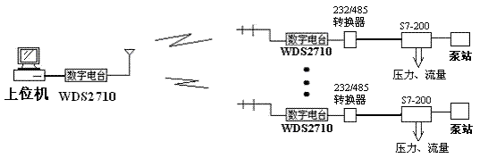

  用数字电台与西门子PLC实现点对点或点对多点通信组网有如下几种结构:
  1、上位机(或昆仑通态等触摸屏)与PLC
  上位机主站运行西门子WINCC或通用组态软件,通过电脑的RS-232口与WDS 2510/2710电台数据口连接。从站PLC(如S7-200 224/226或S7-300)的485输入输出口通过232/485接口转换器与WDS 2510/2710电台的数据接口连接。主站电台与从站之间实现点对多点透明数据传输。
  西门子PLC与上位机之间可以采用PPI、MPI或自由口协议(9600,8E1格式)。
