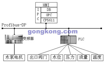

  其他设备包括水泵电机、出口阀门、压力传感器、液位计及相关电气控制设备等集成,进行变频调速全自动闭环控制管理监视功能,其系统组成示意见图1 。
图1
  图1 系统组成

  3.1 基本控制原理
   由压力变送器测量管网压力和流量信号转换成标准模拟信号经PLD的A/D转换,和设定值比较,进行PID运算,通过DP总线控制变频器频率,调节水泵转速而达到恒压及节能原理。如图示。

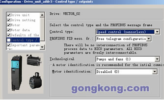

  3.2 变频参数设置
  通过STARTER软件向导设置G150变频器站地址,和波特率等参数,使之连接到DP总线上,成为S7-300PLC 的一个从站。配置连接的电机类型、电流、功率等参数,配置变频器命令源和主参数设定源为Profibus方式,选择速度控制方式(Speed control),定义Profibus PZD数据格式,选择使用水泵风机负载类型。如图2所示。
图2
  图2 变频器设置向导

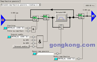

图4
  图4 斜坡功能发生器(RFG)
