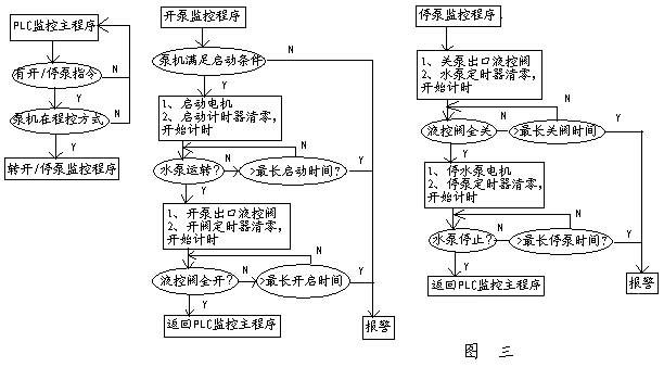

1、水泵的开停控制流程 水泵的启动和停止由操作人员在上位机发送指令,由PLC一步化完成操作。程序结构图如图三示。

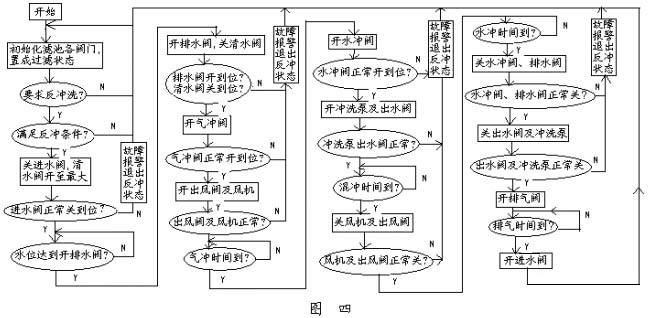

2、滤池自动控制流程 过滤由多格滤池共同完成,对于每一格滤池,其工艺过程基本相同,包括正常过滤和反冲洗状态,因此采用子程序的控制模式,程序结构图如图四示。
