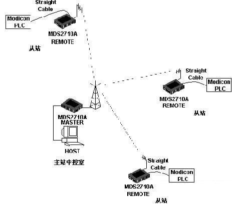

   本系统主要解决伊春自来水公司总部中控室对各个水井数据的采集和监控。整个系统中包括一个主站和30个从站。其中,主站设在总部中控室,从站分别设在各个水井处。它是一个典型的点对多点星型结构无线通信系统。
  系统拓扑结构示意图如下所示:
   本系统中,主站使用200MHz全向天线,各从站使用200MHz定向天线。并要保证主站天线的位置高于各从站天线的位置。此外,MDS2710A和Modicon PLC之间使用直连线进行连接。连接方法详见《MDS2710A使用手册》。
