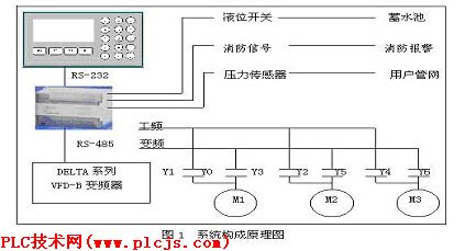

    四、系统构成图及工作原理
    系统构成原理如图1所示。系统实时跟踪管网出口的压力与设定值偏差的变化情况。经PLC与变频器内部的PID运算,自动控制电机投入台数及对应的变频器输出频率,进而控制水泵的转速,在保持恒压下达到控制流量的目的。

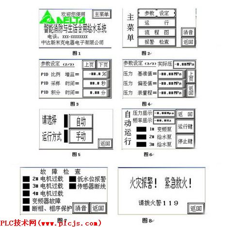

    五、 控制器操作方法
    目前已开发的系统有以人机界面PWS-700T-STN(触摸屏)作为控制终端的。具体如下:
    由于该控制系统采用了触摸屏的人机界面、所以只要按照屏幕上的提示触按相关按钮,即可实现相应的控制。以下仅提供相关画面内容:
