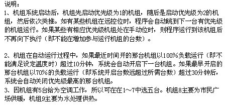

    机组最初打算以管网的温度来实现对机组的开启关闭,实际中不可行。因为机组本身是一套能够自动加载和卸载的可自动调节的机组。这样以来,逻辑上机组可以逐个正常开启,但是由于每个机组都可以自动的卸载所以逻辑上不能够对机组进行逐个停机。
   最终控制方案决定采用根据参与运行机组的优先级和负载量(机组负载在0%、40%、70%、100%之间变化)来决定机组的开启。例如:优先级为1的机组先开启,当该机组负载达到100%且运行超过15分钟是就开启优先级为2的机组。当优先级为2的机组负载达到100%且运行超过15分钟是就开启优先级为3的机组,依此类推。关闭时当最后一个优先级为n的机组负载达到70%且运行超过15分钟是就关闭该的机组,当优先级为n-1的机组负载达到70%且运行超过15分钟是就关闭该的机组,依此类推直到剩下最后一台机组。

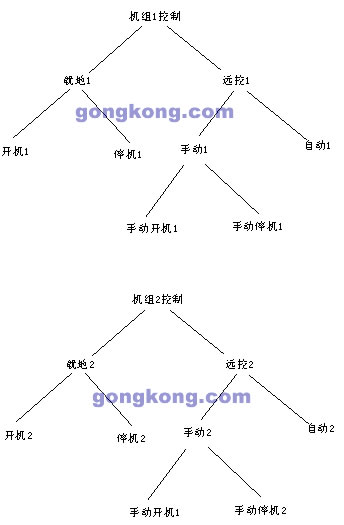

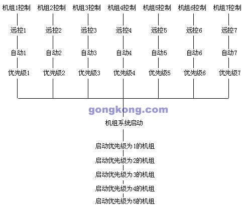

    机组的具体控制分为就地和远控。就地是用机组本身的组合键启停,远控是用计算机对其起停。在远控状态下,远控可分为自动和手动两种。手动下的远控可对机组进行单独的起停控制;自动下的远控需要对机组进行各项设置后,才可运行(如下图所示),先要设置一下手自动切换,再设置一下优先级。然后再按下机组系统启停按钮。机组就可按优先级的顺序启停机组了。
  注:A、机组的就地远控是由机组是否就地开启来决定。
   B、机组在自动状态下启动关闭按优先级的顺序如开启按照1、2、3、4、5、6、7、8、9;关闭就按着9、8、7、6、5、4、3、2、1,优先级可在上位机上设定。只有设置了优先级的热泵机组才参与自动运行。
   C、为提高系统的可靠程度。机组在启动时采用就地和远控混合开启的方法。例如就地开启优先级为1的机组,这样在自动出现问题时,就地开启的机组就不会关闭。而且优先级为1的机组同样参与自动的逻辑判断。
