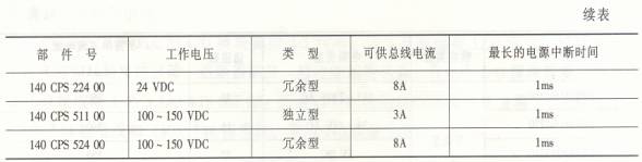

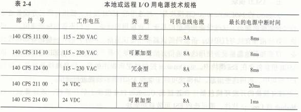

表 2-4 列出了 Quantum 系列目 PLC 本地 I/O 用电源或远程 I/O 用电源的技术规格。
  独立型电源为 3A 型 ,3A 电源也使用在与 Modbus Plus 适配器的组合中 , 以组成分布式 I/O 电源和适配器接口。电源模块皆为单槽位 , 为安装在同一底板上的所有模块提供所需功率。
  可累加电源是 8A 型 , 两个累加电源组合时可为本地或远程底板提供 16A 电源。但两个电源模块必须是同一机型号并安装在边沿槽位中 , 以延长其使用寿命。
  在高可靠性的应用中 , 可使用冗余电源 ,Quantum 提供 AC 和 DC 两种类型的电源。在这一组态中 , 底板上安装两个冗余电源 , 当其中一个电源的供电或电源模块发生故障时 , 另一个状态正常的电源将维持必要的电源供给 , 从而使底板的运行或现有的通信不受影响。控制器上有状态指示 , 用于电源故障的快速识别。两个 8A 冗余电源的组合为本地或远程 I/O 系统提供 8A 的冗余供电。如果在冗余电源配置中需要额外电源 , 可以加入第三台冗余电源 , 以提供更高的容量。在使用冗余电源的地方 , 电源必须是同一型号并且放在靠边的槽位中 , 以使寿命最长。

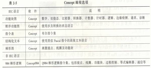

  Concept 是一种 Windows 编程软件包 , 遵循 IEC1131-3 国际标准规定的 5 种编程语言 , 表 2-5 列出了其基本选项。
  每一种语言都针对一定的用途。顺序功能图提供了总的结构 , 并与状态定位处理或机器控制应用相互协调。功能块图提供了一个有效的开发环境并特别适用于过程控制应用 ,Concept 包含一个处理过程控制的功能块扩展库。梯形图不仅对离散控制和互锁逻辑非常适用 , 而且还具有把功能块图指令权载人在一级梯形图内的能力。结构化文本是一种类似于 Basic 或 Pascal 的语言 , 对复杂算法及数据处理是最好的解决办法。指令表为优化编码性能提供了一个环境 , 与汇编码非常相似。
