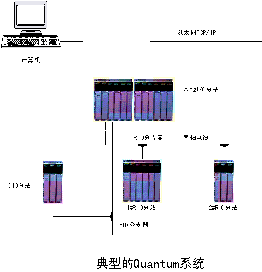

  Quantum 可编程序控制器具有模块化、可扩展的体系结构 , 可用于工业和制造过程的实时控制 , 能够满足中型至大型控制系统的控制要求。系统包括 CPU 模块、 I/O 模块、通信模块、智能模块、电源模块和底板。典型的 Quantum 系统的组成如图所示。

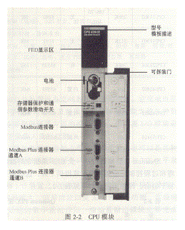

Quantum CPU 模块如图 2-2 所示。
  CPU 模块安装在 Quantum 本地 I/O 底板上 , 是单槽位控制器。 CPU 模块内含有执行存储器、应用程序存储器、通讯端口以及 CPU 状态、通讯端口状态 LED 指示灯。 LED 状态指示灯显示 CPU 本身及所有通讯端口的工作是否正常 , 以便及时进行故障检修。 Quantum CPU 使用闪速存储器 (Flash Memory) 技术 , 支持控制器的执行存储器和指令集。操作系统的升级可通过 Modbus 和 Modbus Pius 通讯端口直接下装给 CPIJ 的闪速存储器 , 代替、更换 EPROM 芯片或执行卡执行现场修改。对于较复杂的过程控制 ,Quantum CPU 可通过过程控制功能库 (Process Control Function Libray, 简写为 PCFL), 由协处理器配合完成过程控制中较复杂的代数及数学运算。 Quantum 系列 CPU 使用电池后备的 RAM, 以保护用户应用程序 , 电池安装在 CPU 模块正面 , 当控制器运行时即可投入使用。
  在 CPU 的前面板还装有两个 3 位置滑动开关 , 左边的开关是用来保护存储器的 , 当开关在上面位置时起保护作用。右边的 3 位置滑动开关用来选择设定 Modbus(RS-232C) 通信参数 , 包括 ASCII 通信端口参数、 RTU 通信端口参数和有效通信端口参数。
  CPU 模块前面板上都有标准的 Modbus 和 Modbus Plus 通信接口 , 以支持两种联网方案 ,CPU 前面板上的 LED 指示灯用于指示其工作状态。 CPU 模块的后面板上装有两个旋转开关 , 它们用于设置 Modbus Plus 节点和 Modbus 端口地址 , 有效地址为 1~640 。 SWl 设置地址高位 ( 十位 ),SW2 设置低位 ( 个位 ) 。如果节点地址选为 0 或大于 64,Modbus+LED 将维持常亮 , 以指示所选地址元效。对于 Modbus 端口 , 包括波特率、数据位、停止位、奇偶校验位、站地址以及协议等端口均设置在控制器配置中。缺省时 , 端口设置编程参数为 :9600,E,8,1,RTU,model 。 CPU 面板上的开关能将端口设置为调制解调器工作方式 :2400, E, 7, 1, ASCII 。

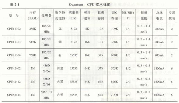

Quantum CPU 技术性能见表 2-1 。

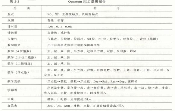

  Quantum CPU 模块包括一个 80 多条指令的指令集。这些指令为离散量处理、模拟量处理和过程控制的应用程序生成提供工具 , 这些基于 984 指令集的指令确保各项应用的兼容易于组合。梯形图逻辑指令见表 2-2 。

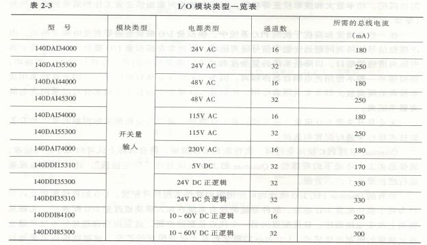

  Quantum 系列 PLC 使用全范围、高性能的 I/O 模块 , 符合国际上认可的 IEC 电气标准 , 确保恶劣工作环境下的可靠性。   Quantum 的 I/O 模块允许 " 带电插拔 ", 这种特性为现场运行维护带来了许多方便。
  所有的 Quantum PLC I/O 模块均可使用编程软件实现软件配置。 I/O 的软件配置允许用户为每个模块配置 I/O 地址。软件寻址使现有系统在加入模块或改变 I/O 配置时 , 无需从物理上改变应用程序。软件配置的另一个优点是删除空槽 , 这是由用物理地址系统来建立地址映像的限制而造成的。 I/O Map 的概念是基于智能模块的扩充 , 该智能模块需要地址范围以外的额外信息。

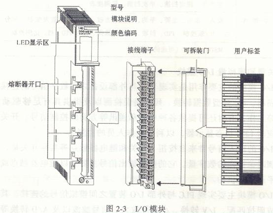

  Quantum 系列 PLC 的 I/O 模块如图 2-3 所示。每个模块都有 LED 信息 , 包括现有的 I/O 状态和现场接线故障、熔断器断开、超过量程等信息。每一个 I/O 模块需要一个单独的 I/O 接线端子 P/N 140 XTS 002 00 。所有的 I/O 模块使用同样的连接端子 , I/O 端子有 (20) #14 标准线和 (40)#16 标准线 , 采用 THHN 级绝缘。
Quantum 系列 PLC 的 I/O 模块类型一览表如表 2-3 所示。
