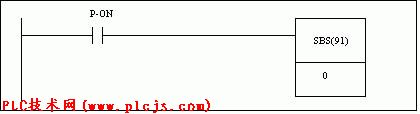

对于OMRON PLC C200HE控制器的编程软件CX-Programmer来说,通过简单的指令既可以实现子程序调用。例如:
在控制主程序中写入下面的指令,用来调用“0”号子程序:

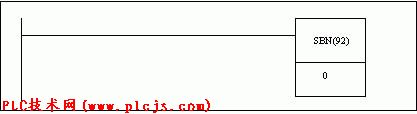

在“0”号子程序中的首端写入下面的指令:

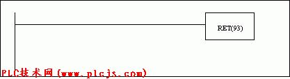

在“0”号子程序中的末端写入下面的指令:
    这样就完成了主程序对子程序的调用和子程序的返回。
