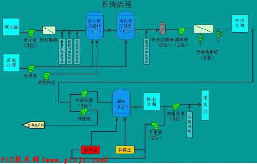

    本例根据原水水质条件、锅炉汽水系统对补给水的水质要求,锅炉补给水处理系统流程为:原水→原水箱→原水泵→热交换器→多介质过滤器→活性炭过滤器→反渗透预脱盐系统→中间水箱→中间水泵→混和离子交换床→除盐水箱→除盐水泵→主厂房。另外包括过滤器反洗系统、混合离子交换床再生系统、加药系统等。
    原水箱用于贮存进入本系统的原水,其目的是为了调节进水流量的变化,防止进水波动影响到系统运行,保证系统的进水量及进水水质的稳定。
    原水泵是为预处理系统提供充足的原水流量和压力。
    热交换器的作用是使进水维持在一定的温度范围之内,以利于保证反渗透系统出力的稳定。
    多介质过滤器的作用是滤除原水带来的细小颗粒、悬浮物、胶体,有机物等杂质,以及经加药后形成的矾花,从而保证其出水SDI(污染指数)≤4。
    活性炭过滤器的作用是去除水中低分子有机物,游离氯,也能较少水中异味,色度和嗅味。
    反渗透预脱盐系统利用反渗透膜的特性来除去水中绝大部分可溶性盐分,胶体,有机物及微生物。
    中间水箱使反渗透产水侧承受较低的压力,避免反渗透膜受到背压而导致不可恢复的损坏,同时缓冲由于后级离子交换系统阀门切换时造成的压力波动,并可通过中间水箱的液位控制反渗透的启、停运行。
    中间水泵的作用是为后续水处理系统提供稳定的压力和水量。
    混和离子交换床的作用是将反渗透产水中留存的离子进一步去除。
    除盐水箱用于贮存本系统的产水,其目的是为了保证锅炉供水水量的稳定。
    除盐水泵的作用是为锅炉系统提供稳定的压力和水量。
图1锅炉补给水处理流程

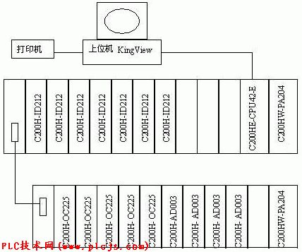

    2 控制系统配置及说明

图2 锅炉补给水处理控制系统配置

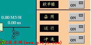

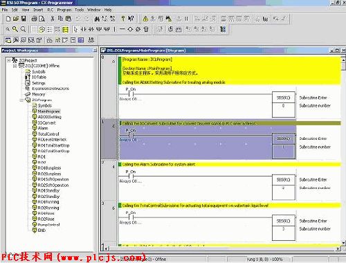

    2.2.1 本工程根据工艺特点,在PLC编程中采用子程序调用的形式,这样不仅程序可读性强,而且缩短PLC程序扫描周期。以反渗透除盐系统控制程序为例,根据工艺要求反渗透除盐系统控制程序包括反渗透装置阀门上位机软手操控制(ROSoftoperation),反渗透除盐系统备用控制(ROStandby),反渗透除盐系统运行控制(RORunning)和反渗透除盐系统冲洗控制(RORinse)。这四种工作状态在同一时刻是唯一的,我们可将其做成子程序的方式,被反渗透程序(RO)调用。反渗透程序(RO)又和报警程序(Alarm)、泵控制程序(PumpControl)、模拟量处理程序(AD003Setting)、地址转换程序(IOConvert)、液位联锁程序(LevelInterlock)等作为子程序被控制主程序(MainProgram)调用,这样做大大缩短了PLC的扫描时间,而且控制思路清晰,程序可读性强。操作人员只需在上位机上发出简单的指令如,软手操请求、运行请求、冲洗请求等,控制程序即可按照工艺要求步骤对现场设备进行控制。
图3 控制系统部分人机界面
图4 PLC程序结构图
