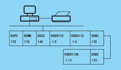

    莱钢中小型轧钢生产线于97年建成投产,主要生产圆钢、弹簧扁钢、槽钢和螺纹钢。该生产线PLC控制系统由ABB公司提供,其自动控制系统采用ABB MasterPiece 200/1 PLC控制系统,实现了18架轧机以及冷床、冷剪和码垛机的自动控制。基础自动化系统采用ABB公司的RMC200轧钢控制系统,它是一个开放型集散控制系统,由一套MP200/1过程站和一套AS520操作员站组成。过程站由一个CPU机架带一个I/O机架组成,CPU机架上安装了CPU模板DSPC172、内存模板DSMB176以及32通道的DI/DO模板,通过通讯模板DSCS140连接到MasterBus300总线上,与其它过程站进行通讯,I/O机架由总线扩展模块DSBC172实现总线扩展。
    操作员站采用HP-UNIX工作站,并通过实时加速器板连接到MasterBus300的冗余接口,通过它操作人员可直接对现场设备进行监控,主要功能有:(1)轧钢生产设备的启停(2)设备数据设定和实时监控(3)事件与报警清单的显示与打印等。系统的主要画面有启动画面、设定画面、维护画面、事件画面和报警画面。系统配置图如图1所示。
