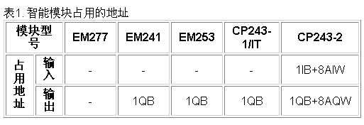

   21:智能模块的地址是如何分配的?
   S7-200系统中除了数字量和模拟量I/O扩展模块占用输入/输出地址外,一些智能模块(特殊功能模块)也需要在地址范围中占用地址。这些数据地址被模块用来进行功能控制,一般不直接连接到外部信号。
   CP243-2(AS-Interface模块)除了使用IB/QB作为状态和控制字节外,AI和AQ用于AS-Interface从站的地址映射。

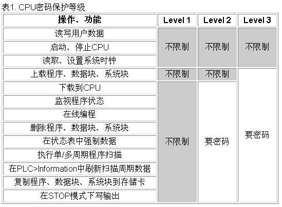

  27:设置的密码分哪几种?
   在系统块中设置CPU密码以限制用户对CPU的访问。可以分等级设置密码,给其他人员开放不同等级的权限。
