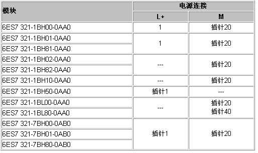

  42:SM321模块是否需要连接到 DC 24V 上?
   不需要,如果是 MLFB 为 6ES7 321-1BH02-0AA0 的 SM 321 模块,就不再需要连接 DC 24V 了。见图:
