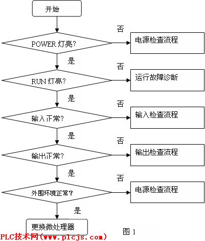

1.总体检查
根据总体检查流程图找出故障点的大方向,逐渐细化,以找出具体故障,如图1所示。

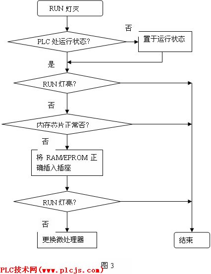

3.运行故障检查
电源正常,运行指示灯不亮,说明系统已因某种异常而终止了正常运行,检查流程图如图3所示。

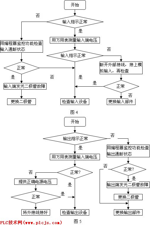

4.输入输出故障检查
输入输出是PLC与外部设备进行信息交流的通道,其是否正常工作,除了和输入输出单元有关外,还与联接配线,接线端子,保险管等元件状态有关。检查流程图如图4、图5所示。
