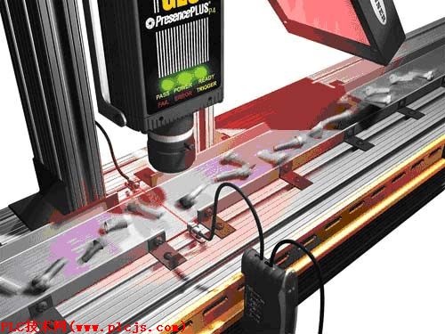

图1。视觉传感器校验告诉传送带是否在传送正确的部件。

 如果待关注的区域可预见,则线性工具是最佳选择,因为该工具的速度和精确度都高于平面工具。例如,视觉传感器能够用线性工具(如切削具)来确保快速通过组装线的小瓶均已盖紧。

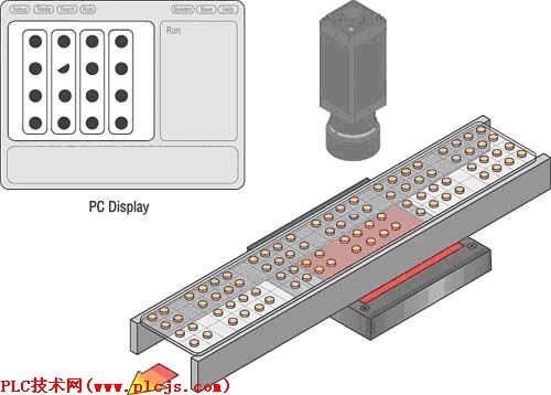

图2。由背光视觉传感器找到的泡罩包装中的破损药片。
   如果目标的位置可能会变化,如可能在箱中某位置缺少一个或多个塑料瓶的塑料瓶箱,平面工具则最为实用。平面工具将检查整箱是否与标准存在偏差。
