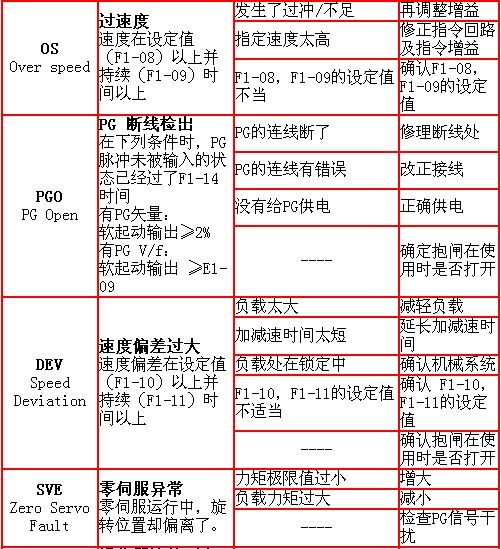

安川VS 616G5变频器故障显示与对策 | |
