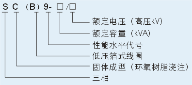

型号含义
500)this.width=500> |

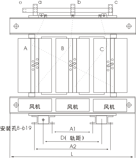

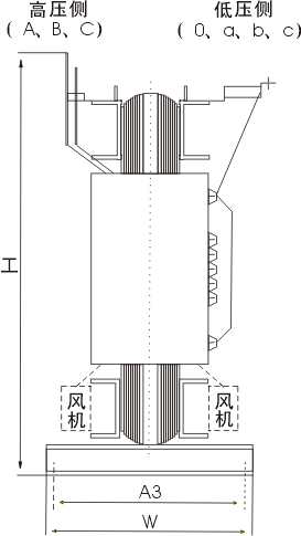

| SC(B)9-30 2500/10-0.4 树脂绝缘干式变压器外形尺寸 |
额定容量 |
L |
W |
H |
D |
A1 |
A2 |
A3 |
