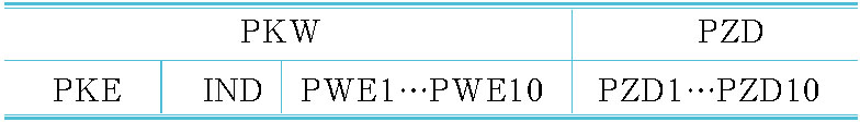

    在一帧内完成过程控制数据的同时,可以通过指定参数号完成设备控制参数的读写。数据快由参数值域(PKW)和过程数据域(PZD)组成,二者均为变长数据,其格式如表2所示。
表2     数据快的格式
    表中:PKW域—参数值域,由参数识别码、子参数号和参数值构成,参数个数可根据设备的定义值最大可有124个字;PZD域—过程控制数据域,包括控制字/状态字,设定值/实际值,最多16个字;PKE参数识别码;IND用来指定某些数组型设备参数的子参数号。
    对于SIEMENS的MMV/MDV变频器,协议有所简化:
    IND固定为0;PKW为3字格式,即只有PWE1;PZD域的PZD1是控制字/状态字,用来设置和监测变频器的工作状态;PZD域的PZD2设定频率。
