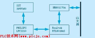

  嵌入式实时操作系统与网络构件的硬件原理图如图1所示。系统采用PHILIPS公司LPC2210微处理器[2],外扩一片FLASH SST 39VF160,并接入RTL8019AS以太网芯片(Webchip),再与接口连接器HR901170A相连。并将开放源代码的TCP/IP协议栈LwIP移植到μC/OS-Ⅱ系统上[3]。
图1     硬件结构原理图
  RTL8019AS以太网芯片(Webchip)是独立于各种微控制器的专用网络接口芯片,它通过标准的输入、输出口与MCU相连。具有16位的数据总线和24为的地址总线,并且内部集成了DMA控制器、ISA总线控制器和集成16k SRAM、网络PHY收发器,兼容NE2k标准。用户可以通过DMA方式把需要发送的数据写入片内SRAM中,让芯片自动将数据发送出去;而芯片接收到数据后,用户可以通过DMA方式将其读出。
  HR901170A是中山市汉仁电子有限公司生产的RJ45接口连接器(带网络变压器/滤波器),该连接器满足IEEE802.3和IEEE902.3ab标准,能够较好的抑制电磁干扰。通过HR901170A系统就可以连接到以太网上了。
  该方案设计相对简单,硬件电路中采用的LPC2210是PHILIPS公司推出的微处理器,带有16k RAM,76个通用I/O口,12个独立外部中断引脚,集成有8通道的10位A/D,能够基于芯片设计复杂的系统。虽然LPC2210具有较快的访问速度,但片内没有集成FLASH,所以这里扩展一片16Mbit FLASH SST 39VF160保存用户程序。其架构满足了μC/OS-Ⅱ正常运行的基本要求。

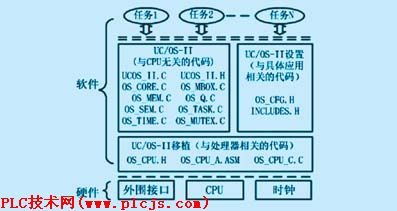

  该系统采用源码公开的嵌入式实时操作系统μC/OS-Ⅱ,版本号为V2.52。其特点是源码公开、可读性强、移植性好、可配置、可裁剪。它采用优先级抢占式调度方案,优先级最高的任务一旦准备就绪,则拥有CPU的所有权并开始投入运行。μC/OS-Ⅱ的软硬件体系结构图如图3所示。应用程序建立在操作系统之上,处于系统的顶层,每个任务在宏观上是并行运行。与CPU类型无关的代码提供了系统服务,即内核、任务管理、内存管理等。μC/OS-Ⅱ的移植部分用于完成与不同处理器的接口工作。μC/OS-Ⅱ的移植必须要求处理器及其编译器满足一定的条件。
图3     μC/OS-Ⅱ硬件和软件体系结构原理图
  μC/OS-Ⅱ的移植工作主要集中在下面几个文中:OS_CPU.H,OS_CPU_A.ASM,OS_CPU_C.C。另外,在INCLUDES.H中必须包括LPC2210文件LPC2210.H;OS_CFG.H用于系统应用μC/OS-Ⅱ中的初始化配置。OS_CPU.H主要包括了一些与处理器和编译器相关的常量和类型定义等,而且要注意的是LPC2210的堆栈方向是由高到低,用OS_STK_GROWTH来设置堆栈的增长方向。因此将OS_STK_GROWTH设为1。OS_CPU_A.ASM中需要编写4个汇编语言函数:OS_TASK_SW(),OS_IntCtxSw(),OSStartHighRdy()和OSTickISR()。
