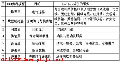

  LonTalk协议是LonWorks技术的网络通信协议,它遵循由国际标准化组织(IS0)定义的开放系统互连(OSI)参考模型。它提供参考模型所定义的全部七层服务,Neuron芯片的三个处理器分别承担七层协议的服务功能,它们之间的对应关系如表2所示[2]
表2     LonTalk协议与OSI模型的对应关系
