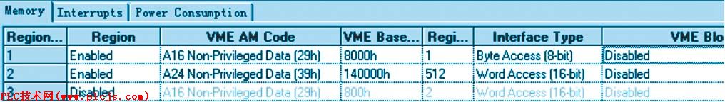

    板卡配置界面参见图1。基本配置界面参见图2。PLC硬件配置界面参见图3。
图1     板卡配置界面
图2     基本配置界面
图3      PLC硬件配置界面
    将SST-PFB3-VME-2卡地址开关按说明设置好(本例为3号槽,S1为OFF,其余为ON),将板卡中的压缩程序恢复到ME中(在‘管理’栏右键“RESTORE”,)短地址根据开关而定,标准地址由编程而定,例如:程序中pfb_add=14h,表示标准地址为“140000h”,设定时二者要一致。
