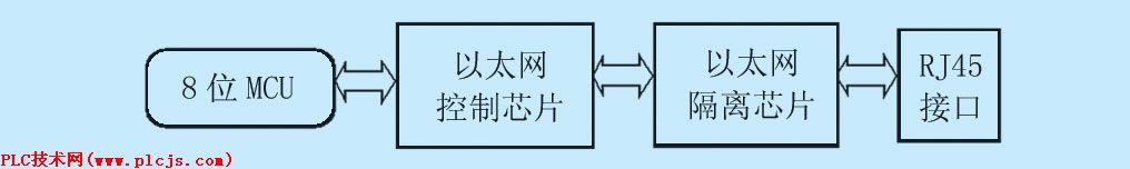

    8位MCU的嵌入式设备通过以太网接口,将8位MCU采集的数据信息,传送到远程服务器。在这个过程中需要处理网络接口、接收数据的分析、发送数据段的封装等问题。
    以10BaseT以太网为例,发送数据时应该做的工作是首先对需要发送的数据进行曼切斯特编码,然后对编码后的数据进行预处理,使其发送的数据适合10BaseT的以太网传输,最后把处理好的数据以适当的速度发送到以太网。同时为了保证数据的有效性,系统还应具有冲突检测和重发功能。在这个过程中,直接用8位MCU来实现该功能非常困难。解决的方法是用专门的网络接口芯片NIC网络接口卡(NIC-Network Interface Card)来实现,这类芯片遵循IEEE802.3所规定的CSMA/CD协议,除了提供物理链路所需的电气性能外,还提供曼切斯特编码、冲突检测和重发功能,可以用很少的外围电路一起完成数据的发送和接收功能。这样,8位MCU只需要NIC芯片提供初始配置和数据接口,这对于8位MCU是没有问题的。基于以上的分析,8位MCU的嵌入式设备以太网接口部分构成如图1所示:
图1     嵌入式设备以太网接口组成

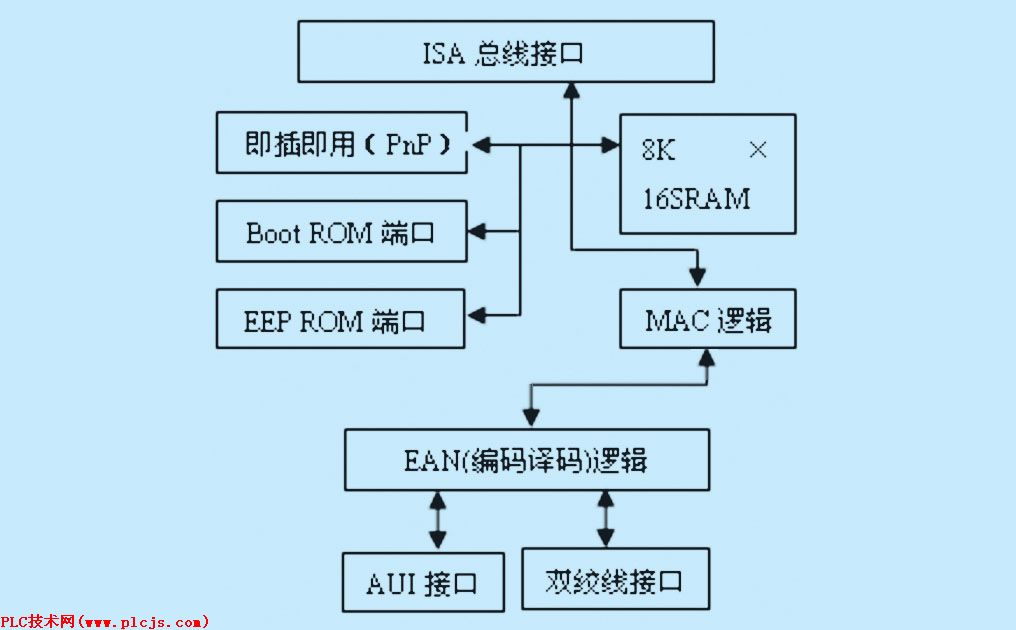

    (2) RTL8019AS的内部结构
    RTL8019AS芯片内部包含远程DMA(直接存储器存取)接口、本地DMA接口、MAC(介质访问控制)逻辑、数据编码解码逻辑和其它接口。这里的DMA与平时所说的DMA有些不同:RTL8019AS芯片的本地DMA操作是由控制器本身完成;而远程DMA并不是在没有主处理器的参与下数据能自动移到主处理器的内存中,它指主处理器给出起址和长度就可以读写芯片的RAM缓冲区,每操作一次RAM地址自动加1,而普通RAM操作每次要先发地址再处理数据,速度较慢。内部结构如图2所示。
