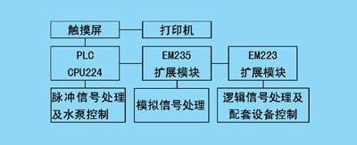

3.1 硬件结构
    自控系统分为两级:上位监视级和下位控制级,如图2所示。监视级由一台日本Hakko公司的V606i型触摸屏和一台打印机组成,实现现场工作状态的同步监视,并可随时打印现场的运行数据。控制级由一台S7-200 CPU224 型可编程逻辑控制器(PLC)及一个模拟量采集模块EM 235、一个I/O扩展模块EM 223和触摸屏组成。其中,PLC用于流量采集、1#、3#计量泵的输出信号处理和反洗水泵、搅拌泵、空压机、抽水泵的控制;EM 235用于PH计的信号输入和2#计量泵的输出信号处理;EM223用于水位信号采集和漩流分离器、撞击流装置的控制;触摸屏除了提供监视功能,也具有控制功能,可通过它设定参数及实现对每个系统设备的单独控制。触摸屏和PLC之间通过RS-442/485转换线通信。
