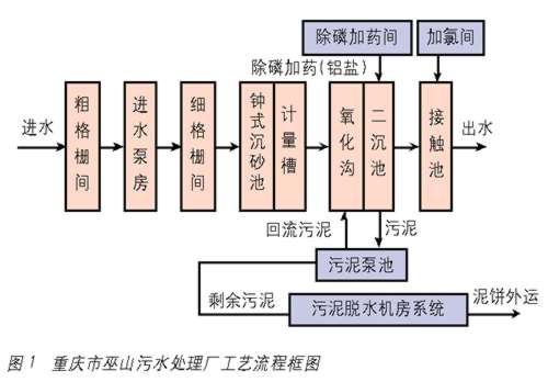

    巫山县城坐落在长江北岸巫峡西口、大宁河与长江汇合处,其污水排放水体为长江,故建立完善的污水处理系统,是维护长江水系水质清澈的重要保障。污水处理厂各处理设备分布分散,每个工艺区段相对独立;I/O点中以离散量为主,模拟量为辅;这些特点,使其更适宜以PLC为主要控制器的分散式控制方案。本文介绍的就是这样一套以PLC为主组成的顺控系统。
  一 控制系统的设计
    经多方论证,决定采用Orbal(奥贝尔)氧化沟并辅助化学除磷装置的污水处理工艺。该厂污水处理过程主要分为机械处理、生化处理、污泥处理3个阶段,其工艺流程如图1。该污水处理过程是按一定流程和顺序循环进行的,有其固有的顺序性和周期性。
    控制系统设计目的是对污水处理过程进行顺序控制,及在故障情况下的紧急停车等一系列处理过程进行全自动PLC控制。
  1. 机械处理段的自动控制系统
    (1)每台格栅前后安装一台液位计,PLC根据液位计检测到的水位差值和时间设定,自动控制格栅除污机的运行;当水位差值超过设定值或时间设定值时,自动控制格栅和螺旋输送机按照预先编制的程序运行。
    (2)设在前池的液位计将检测到的水位信号送到控制运算器,PLC根据检测值与设定值的差值来自动控制污水提升泵运行。当水位升高到预定水位值时,自动控制水泵按照预先编制的程序依次逐台启动;当水位减低到预定水位值,则按预先编制的程序依次逐台关闭。同时累积水泵运行时间,自动轮换水泵,保证水泵累计运行时间均等,并处于最佳运行状态。当水位降到设定下限水位时,干运转保护起动,自动控制水泵全部停止运行,以保证水泵安全。
    (3)钟式沉砂池由一套变速及调整系统机构控制箱就地控制,其转盘的转速和高度均可根据除砂效率和有机物分离效率,哪个要求更高来进行调整。另外,进出水口及池中水位可视需要去除砂粒的粒径而定。沉砂池系统各设备的运行状态及故障信号送至中控室显示监控。
    (4)沉砂池后设置了巴式计量槽,每个计量槽安装超声流量计一台、温度计和pH计一台,将信息输入计算机,对全厂污水进行连续监测。
  2. 生化处理段的自动控制系统
    Orbal氧化沟的运行控制:在外沟、中沟、内沟各设置1台溶解氧测量仪,将检测到的溶氧仪测量值送至现场PLC控制子站,PLC根据氧化沟中的溶解氧含量,按照预先已编制好的程序(为保证氧化沟内流速均匀所预先编制的动作顺序),自动控制转碟的运转台数和运行时间,以满足外、中、内沟的溶氧值稳定在生化反应的设定值。在外沟,因所需溶氧值较低,溶氧仪将不能工作在其测量范围的精确度量程内,检测值误差较大,为此在外沟另设有一台氧化—还原电位计,用来校正被监控参数的测量。同时,还可调节氧化沟的出水堰板,以改变转碟浸没水深来增减空气曝气量,既保证了氧化沟生物处理过程的稳定又节约了能源。
    根据以往Orbal氧化沟的运行情况,在编制氧化沟运行控制程序时,还需注意3点:考虑水中溶解氧的变化速率,避免控制系统的不稳定,需设置溶解氧的控制死区;为避免转碟的控制不稳定,在程序中设置转碟的时间死区,在此时间内转碟不可启停;为平衡转碟工作时间,应开转碟和应停转碟要符合先开先停、先停先开的原则,目的是减少转碟电机的损耗,达到节能要求。
    另外,在中沟还设置了混合液浓度检测仪,在外沟设置了超声液位计,以加强对氧化沟生物反应情况的监控。
