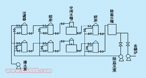

    本系统受河北某企业委托进行设计和实施,水源为水库地表水,设计供水能力为40T/h,系统主要设备:浮动床机械过滤器2台,逆流式固定床阴、阳离子交换器各2台及除碳设备和废水处理池等。通过过滤器去除原水中的悬浮物,阴、阳床去除原水中的各种离子,废水通过酸碱中和达到排放标准后排放,并通过检测相关工艺参数判断过滤器、阴床、阳床是否失效并自动进行再生处理,一般情况下两套设备并列运行,供水量富裕时一套设备再生完成后处于待机状态,在另一套设备失效(水质不合格)需再生时自动投入运行,两套设备共用原水供应、酸碱计量、除盐水储存,工艺流程简图如图1所示。
图1    工艺流程简图
