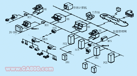

    JX-300X控制站以先进的微控制器(30MHz Philips P51XA)为核心,提高了系统的实时性和控制品质,系统能完成各种先进的控制算法:过程管理级采用高性能CPU的主机和WINDOWS95/NT的多任务操作系统,以适合集散控制系统良好的操作环境和管理任务的多样化;过程控制网络采用双重化的Ethernet网技术,使过程控制级能高速安全的协调工作,做到真正的分散和集中。JX-300X控制系统结构图如图1所示。
图1     JX-300X控制系统 结构图
    图1中: OS:操作站; ES:工程师站; MFS:多功能计算站; BCU:总线变换单元; CIU:通讯接口单元; PCS:过程控制站; LCS:逻辑控制站; DAS:数据采集站; SBUS:系统I/O总线; IOU:IO单元; RIOU:远程IO单元。

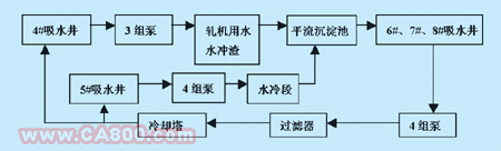

(1) 净环水循环系统工艺流程图如图2;
(2) 浊环水循环系统工艺流程图如图3。
    水处理主要控制功能为:一次沉淀、二次过滤、三次冷却,监控的设备主要有8个吸水井(净环水系统:1#、2#、3#;浊环水系统:4#、5#、6#、7#、8#吸水井的液位)、水泵(水压、开启状态)、进出水管道(水压、水流量、水温)、7台过滤器(压差、电动阀门开启控制)、安全水塔(液位)等设备。
图2     净环水循环系统工艺流程图
图3      浊环水循环系统工艺流程图
