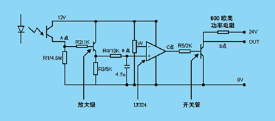

    在进行控制系统设计时,发现光电位置检测开关工作不正常,经过我们的努力该问题得到了完满的解决。这个问题具有一定的典型性,我们有必要对它进行一定的分析。光电位置检测开关信号处理电路如图1所示,此电路图大体可以分为三部分:放大电路、比较电路和输出电路。当列车经过该光电开关时,发光管发出的光被列车挡住,接收不到发光管发出的光;当列车离开该光电开关时,光敏元件则可以接收发光管发出的光。在这两种状态下A点电压信号的变化值为1V左右。A点信号经放大级放大后进入比较器“+”,调节比较器“-”端门槛电压为合适的值,则列车挡住和不挡住该光电开关时,比较器翻转,可以得出光电开关的状态。
在实验时,发现处理电路的OUT端输出的并不是期望的高电平或低电平信号,而是一列方波信号(此时,处理电路中B点未加滤波电容)。经过逐级分析,得出了原因的所在:处理电路中的光敏元件由于受到外界杂散光的影响,A点信号中存在一定的交流分量,该交流分量经过放大级的放大后引起了比较器的连续翻转,故在输出级OUT端出现方波信号。可以看出,在电路中增加滤波环节来滤除进入比较器之前的交流分量是可用的方法。我们对该处理电路进行了改进,在B点增加了一个4.7μ的滤波电容,改进后的处理电路工作非常正常。
