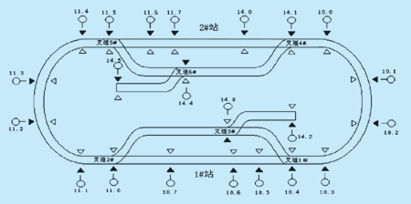

(1) 控制对象
控制对象即本实验装置是由上海新奥托实业有限公司生产的一个车辆运行模拟控制系统,它由6个手动/自动道叉、1-2台火车模型、2个站台、2对红/绿信号灯以及3段供电的轨道和沿途共设置的22个红外信号检测元件所组成。其中,供电轨道存在供电电压和供电电压方向两个控制因素。其模型示意图如图1所示。
图1      车辆运行控制系统模型图
其中,火车模型的运行是靠两段轨道的上输出的直流电压来供电,且运行的方向和速度则是通过对输出电压的方向和大小进行无极调节和控制来实现的--这就说明了理论上在同一段轨道上,两辆火车的运行速度及其方向是完全一样的,系统中同时有两辆火车运行时,不存在碰撞或者追尾的问题。22个红外信号检测元件主要是对火车的位置实时监控,作为系统的控制信号输入到控制器上。在两个站台的出/入口和内侧轨道的一端共设有6个手动/自动叉道,通过给定的脉冲信号来选择轨道,但是要注意脉冲宽度不能太大,否则,就会损坏叉道。这样,就可以对系统的信号进行一个初步的统计:
·输入信号: 22个光电检测信号;
·输出信号: 23个数字量;
    3对模拟量。

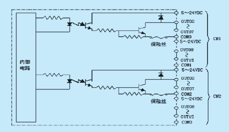

(2) 输出模块改造
系统的输出点数也较多,共23点。我们决定采用OD215来代替原有的OD225和OD224,这里,OD215用作32点静态输出用的晶体管输出单元,其电路配置如图2所示。
图2     高密度模块OD215的电路配置
由以上的电路配置图可以知道,OD215和ID215不同,它的COM端只能接地,但是在原系统中,由其硬件电路决定了OC224以及OC225的COM端必须接2~24VDC,所以,这里就不能直接换接了。同时,由OD215模块的性能可知,其最大开关能力为5VDC+10%35mA(280mA/公共端,1.12A/单元,输出电阻4.7kΩ),在改造过程中还是要考虑到模块的最大负荷能力,以免烧坏模块。系统中共有23点数字量输出:12个叉道控制信号;6个方向控制信号;1个蜂鸣器外加4个红/绿灯信号(其中前19个信号都是继电器输出)。
