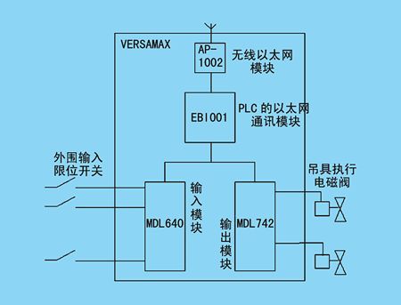

集装箱单箱吊具中输入信号有:4个吊具着床限位,4个已开锁限位,4个已闭锁限位,4个导板抬起限位,2个20限位,2个40限位,1个油泵压力开关;输出信号控制的有:4个开锁电磁阀,4个闭锁电磁阀,4个导板控制电磁阀,2个20电磁阀,2个40电磁阀,1个油泵起停控制信号。原吊具通过吊具电缆送给主控站的信号是:着床,已开锁,已闭锁,20到位,40到位;从主控站传到吊具上的信号为:开锁,闭锁,20,40,这些信号均为综合信号。 如果发生某电磁阀故障,操作人员只知道该回路有故障,而不了解具体是吊具的哪个角发生故障,吊具上没有具体故障指示,维修人员到现场后还需要根据主站PLC故障信号来进一步判断故障部位,这样一个来回,维修时间就较长,从而生产效率会受到很大的影响。
集装箱吊具运行的工况是非常恶劣的,其故障发生的概率占系统总故障的30%以上,为使故障判断更加快速准确,本文提出采用在吊具电控箱内增加PLC输入输出和通讯模块,并采用无线通讯的方式代替原昂贵的吊具电缆,PLC主站能够得到吊具内的所有信息并能方便地判断故障位置。吊具内增加的PLC与吊具内的信号关系如图1所示。图1中,PLC采用VERSAMAX的以太网模块IC200EBI001,由此模块与无线MODEM AP-1002通讯,实现与上位PLC的信号联系,其带有的开关量输入采用IC200MDL640模块,开关量输出模块采用IC200MDL742模块。外围的每个输入输出与该从站的输入输出一一对应,即共有21个开关量输入,17个开关量输出。一个PLC模块MDL640有32个输入,一个MDL742有32个输出,满足使用需要,除上述输出外,还设有综合信号指示灯:着床,已开锁,已闭锁,20到位,40到位;另10个输出用于表示具体故障:四个开锁故障,四个闭锁故障,1个20故障,1个40故障。

PLC主站采用GE9030系列PLC,CPU为带有以太网口的CPU364,在该CPU的硬件组态中,选择通讯模式为EGD,即以太网全局数据结构定义,在Ethernet Globe Date设置对话框内,“produced exchanged”中的“IP Address”设置为吊具以太网模块的IP地址,表示该PLC站后续“Add exch”的“refereance”地址的存储器内容将发送到吊具以太网模块中的对应存储器去,同样在该PLC配置的“consumed exchange”中的“IP Address”设置为吊具以太网模块的IP地址,表示该PLC站后续“Add exch”的“refereance”地址的存储器内容是从吊具以太网模块中的对应存储器传送来而得到。对应EBI001中的配置,也应将“produced exchanged”和“consumed exchange”中的“IP Address”设置为主站PLC的IP地址,即主站PLC发送的数据是到吊具分站的,而分站发送的数据是送给主站PLC的。为保证传输中两边定义的数据能一一对应,2个站采用同样的存储地址。2个通讯模块中“produced exchanged”和“consumed exchange”中还需要各定义2个寄存器用于存放通讯状态,需要时,PLC可读取该状态字了解PLC的CPU364与VERSAMAX通讯模块EBI001之间的通讯故障原因。配置好后,在分站中输入信号变化,在主站中立即可以看到,同样,主站CPU运行控制吊具的输出送到该PLC通讯的存储区,在分站中立即可以看到输出的变化,两者形成一一对应的镜像关系。
