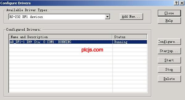

  上位机通过opc与ab系列plc通讯(第一步)配置 ab plc

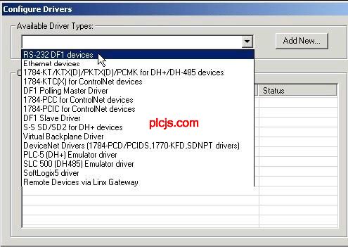

   打开rslinx  点>>Communications>>Configure Drivers.

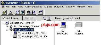

 选择:RS-232 DF1 devices

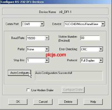

     点:Add New.
  点完上面,跳出如下画面,
  点击:Auto-Configure
  如果成功,就会显示Auto-Configure successful!
 点OK,就会又回到这个画面。点strat, 在后面显示runing。
 点到这里,就会在“树”里看见你的设备了。

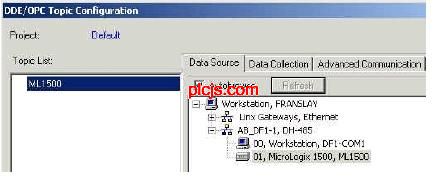

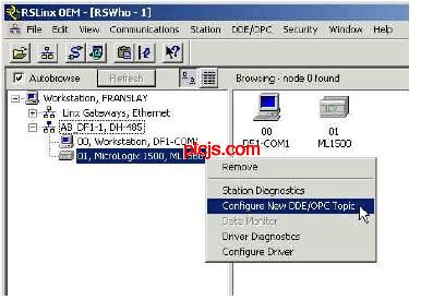

在树里,找到你的设备,点右键,选择
   Configure New DDE/OPC Topic.
在树里,找到你的设备,点右键,选择
在树里,找到你的设备,点右键,选择

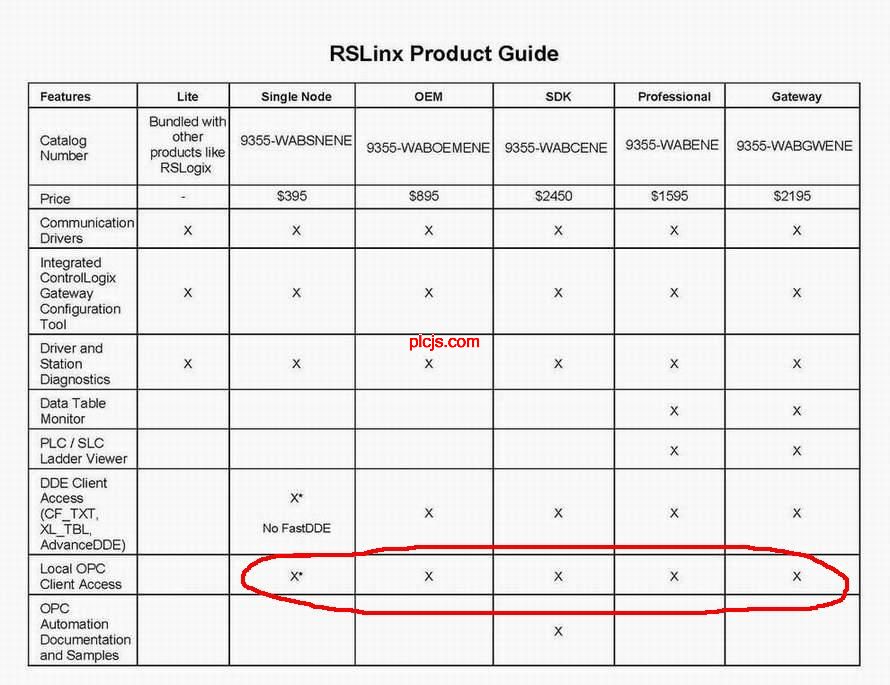

 还有RSLINX的授权要gateway的
 有这个授权就可以了
 除了lite这款免费的,其他都是可以的。
  在树里,找到你的设备,点右键,选择
到这里,就配置完毕了。

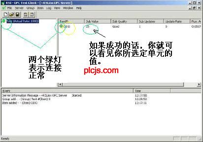

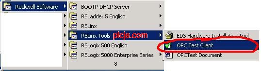

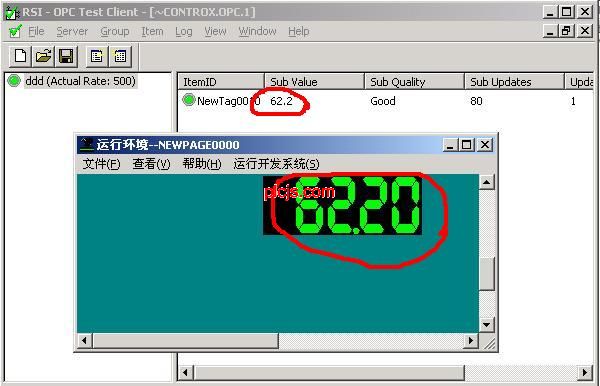

   然后打开rslinx自带的测试工具 OPC Test Client 测试一下。
 点开 opc test client 点新建。。。

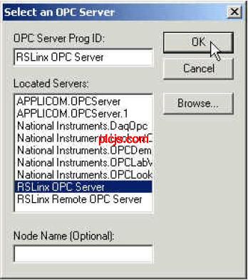

   选择 RSLinx OPC Server 点 OK。

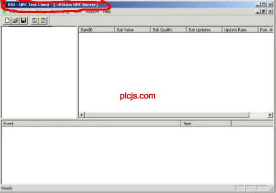

 点击后,你的蓝色的标题栏内就显示
   OPC Test Client – [~RSLinx OPC Server].

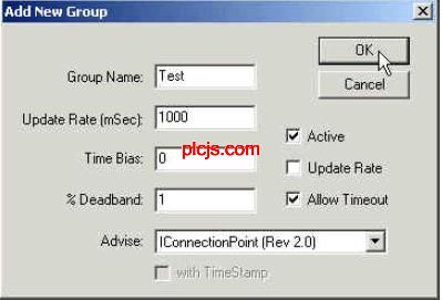

点:Group>>Add Group.
  取一个组名,(我这里是test),然后点OK.

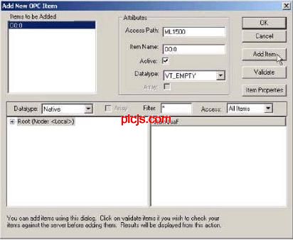

组创建以后,Item就激活了,点击:Item>>Add Item.
   在 access path 填入 你上面写的通道名(我这是ML1500)
   在 Item Name 处写入你要检视的单元名。
  倒数第二张图发错了。
 OPC Test Client 也可以测试其他的opc连接。比如下图,我在开物组态中设置一个变量,通过opc就可在 OPC Test Client 中看见。
