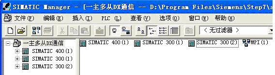

1、建立新项目“一主多从DX通信”,并插入一个S7-400站点,两个S7-300站点。
