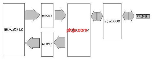

以下是主要硬件设计框图:
     P89V51RD2通过地址、数据和写信号线连接到其中一片
    IDT7202的写入端口,并通过地址、数据和读信号线连接到另一片IDT7202的读出端口;嵌入式PLC 芯片只有通用IO引脚,没有地址、数据和读写信号线,只能用通用IO来模拟读写操作。具体做法是将嵌入式PLC 芯片的P1口当作1个8位数据端口分别与两个IDT7202的另一组读取和写入端口连接,P3.0、P3.1、P3.2用作读、写、使能信号,P4.0、P4.1、P4.2用作状态判断信号。用嵌入式PLC 芯片的P2口扩展了8个继电器输出,嵌入式PLC 芯片的其它接口和特性均按典型应用进行设计。将P89V51RD2的uart串口设计为rs232标准串口,该串口在设置时用于下载TSI系统的配置文件,运行时加载MODBUS协议用于与上位机或其它设备通信。最后完成的ETS控制器具有以下功能:八路继电器输出,1个CAN接口与TSI系统互联,另一个CAN接口可用于IO扩展和ETS控制器间互联,COM1串口用于梯形图下载和PLC监控,COM2用于CAN组态和PLC通讯,COM3(由P89V51RD2扩展)用于TSI配置下载和TSI数据监控。
